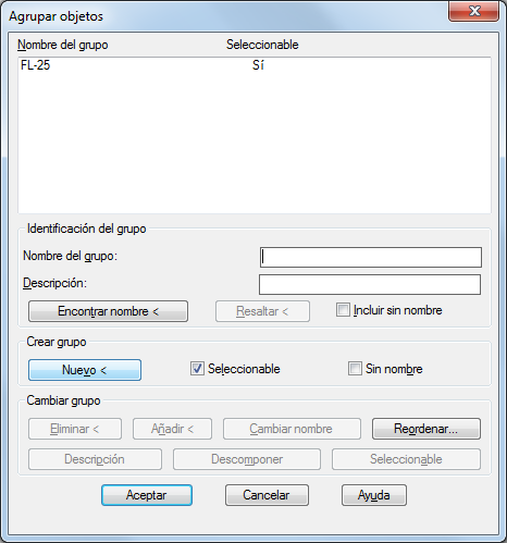

Muestra, identifica, nombra y modifica grupos de objetos.
Se muestran las siguientes opciones.
Muestra los nombres de los grupos existentes.
Determina si se puede seleccionar un grupo. Cuando un grupo es seleccionable, al designar uno de los objetos del grupo se designa el grupo entero. No se seleccionan objetos en capas bloqueadas o inutilizadas. Cuando la variable de sistema PICKSTYLE se establece en 0, ningún grupo es seleccionable.
Muestra el nombre y la descripción (si la hay) del grupo seleccionado en la lista Nombre del grupo.
Determina el nombre del grupo. Los nombres de los grupos pueden tener una longitud de hasta 31 caracteres y contener letras, dígitos y los caracteres especiales símbolo de dólar ($), guión (-) y carácter de subrayado (_), pero no espacios. Los caracteres del nombre pasarán a mayúsculas.
Muestra la descripción del grupo seleccionado, si la hay.
Enumera los grupos a los que pertenece un objeto.
Aparece el cuadro de diálogo Grupos a los que pertenece el objeto, que muestra los grupos a los que pertenecen el objeto.
Muestra los miembros del grupo designado en el área de dibujo.
Especifica si se incluyen grupos sin nombre. Cuando esta opción está desactivada, sólo se visualizan grupos guardados.
Especifica propiedades de grupos nuevos.
Crea un grupo nuevo a partir de los objetos seleccionados, con el nombre y la descripción incluidos en los campos Nombre del grupo y Descripción.
Especifica que un grupo nuevo es seleccionable.
Indica que un grupo nuevo carece de nombre. A los grupos que carecen de nombre se les asigna un nombre por defecto, *An. La n representa un número que se va incrementando con cada nuevo grupo.
Modifica grupos existentes.

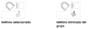

Elimina objetos del grupo seleccionado. Para utilizar esta opción, deje sin seleccionar la opción Seleccionable.
Si el usuario elimina todos los objetos del grupo, éste permanece definido. Puede suprimir la definición del grupo del dibujo usando la opción Descomponer.
Añade objetos al grupo seleccionado.
Cambia el nombre del grupo designado por el nombre indicado en Nombre del grupo, en Identificación del grupo.
Muestra el cuadro de diálogo Ordenar grupo, en el que se puede cambiar el orden numérico de los objetos dentro del grupo seleccionado. Los objetos se muestran en el orden en el que se seleccionaron para su inclusión en el grupo. Esta operación resulta de utilidad cuando se están creando rutas de acceso de herramientas. Por ejemplo, es posible cambiar el orden en el que se cortan las líneas horizontales y verticales de un patrón de rutas de herramientas.
Se puede cambiar la posición numérica de miembros individuales o de rangos de miembros del grupo, o bien invertir el orden de todos los miembros. El primer objeto de un grupo es el número 0, no el número 1.
Actualiza la descripción del grupo seleccionado con el nombre que se ha indicado en Descripción. Puede utilizar hasta 64 caracteres para un nombre de descripción.
Borra la definición del grupo seleccionado. Los objetos del grupo permanecen en el dibujo.
Determina si se puede seleccionar el grupo.
