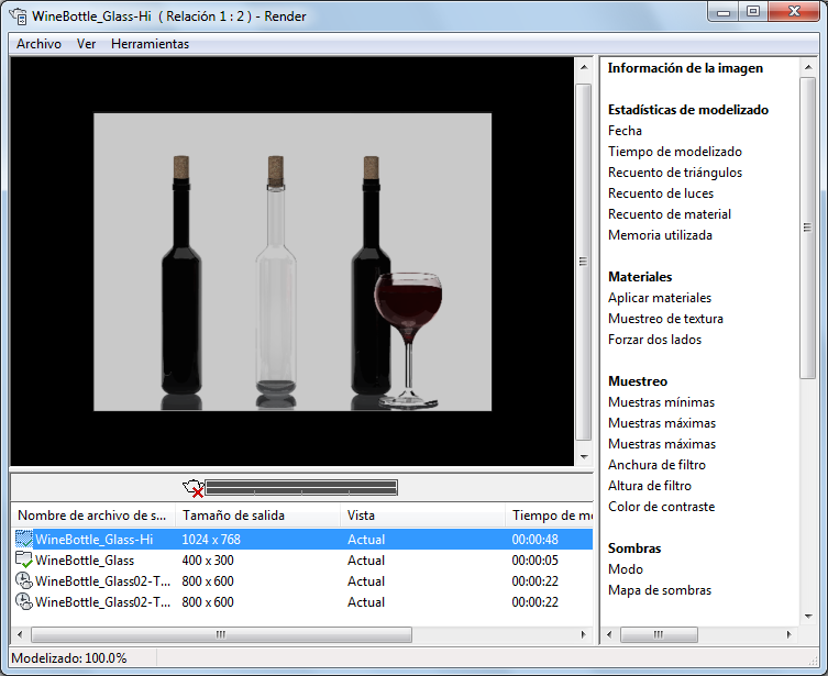

Ventana Render
Muestra la salida renderizada del modelo actual.
La ventana Render está dividida en los tres paneles siguientes:
Se abre una ventana Render independiente para cada dibujo a partir del cual se crean renderizaciones. La renderización a partir de un dibujo aparece siempre en la ventana Render correspondiente.
Desde la ventana Render se puede hacer lo siguiente:
Lista de opciones
Se muestran las siguientes opciones.

Panel Imagen
Principal destino de salida del renderizador.
Factor de zoom
El factor de zoom varía de 1:64 a 64:1 en potencias de dos. Se puede cambiar el factor de zoom mediante la rueda del ratón.
Medidor de progreso / Barra de estado
Para que una imagen esté completa, debe pasar por cuatro fases: conversión, emisión de fotones, final gathering y renderización. El medidor de progreso se divide en dos para mostrar diferentes datos.
  • La barra superior indica el progreso dentro de la fase actual.
  • La barra inferior muestra el progreso para la finalización de la renderización completa.
Las fases de conversión y renderización siempre se ejecutan. Las fases de emisión de fotones y final gathering sólo tienen lugar si se han activado dichas opciones. Sólo se emplea tiempo de procesamiento en las fases activas.
También se puede cancelar una renderización haciendo clic en el icono de X junto al medidor de progreso o pulsando Esc.
Una barra de estado, en la esquina inferior izquierda de la ventana Render, reproduce el progreso de la barra superior del medidor de progreso.
Panel Historial
Entre los datos almacenados en las entradas de historial se incluyen los siguientes:
  • Nombre de archivo de salida. El nombre de archivo de la renderización y un indicador del tipo de renderización.
  • Tamaño de salida.
  • Vista El nombre de la vista que se está renderizando. Si no se utiliza ningún nombre de vista, ésta se almacena como vista actual.
  • Tiempo de renderización. El tiempo de renderización expresado en horas : minutos : segundos.
  • Valor predefinido de renderización. El nombre del valor predefinido de renderización utilizado para la renderización.
Se guardarán todas las entradas de historial que tengan un nombre de archivo.

Panel de estadísticas
Esta información se obtiene a partir de los parámetros establecidos en el cuadro de diálogo Administrador de valores predefinidos de renderización, junto con la información generada durante la renderización.
