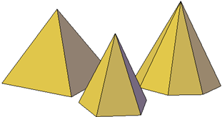

Cree una pirámide sólida con un máximo de 32 lados.
Se puede crear una pirámide que se incline hacia un punto, o bien crear un tronco de pirámide que se incline hacia una cara plana.
Opciones de creación de pirámides
Utilice las siguientes opciones para determinar el tamaño y la rotación de las pirámides que cree:
- Establezca el número de lados. Utilice la opción Lados del comando PIRAMIDE para indicar el número de lados de la pirámide.
- Establezca la longitud de las aristas. Utilice la opción Arista para especificar las cotas de los lados en la base.
- Cree un tronco de una pirámide. Utilice la opción Radio superior para crear un sólido truncado que se incline hacia una cara plana. La cara del tronco es paralela a la base y ambas tienen el mismo número de lados.
- Establezca la altura y la rotación de la pirámide. Utilice la opción punto final Eje del comando PIRAMIDE para especificar la altura y rotación de la pirámide. Este punto final (la parte superior de la pirámide) puede encontrarse en cualquier parte del espacio 3D.
