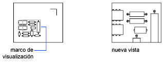

Dinámico
Se aplica encuadre y zoom en un marco de visualización rectangular. El marco de visualización representa la vista, que puede reducirse o ampliarse y moverse en torno al dibujo. Al cambiar la posición y el tamaño del marco de visualización se realiza una operación de encuadre o de ampliación/reducción para rellenar la ventana gráfica con la vista del marco de visualización. No está disponible en una proyección en perspectiva.
  • Si desea cambiar el tamaño del marco de visualización, haga clic en él, cambie su tamaño y vuelva a hacer clic para aceptar el nuevo tamaño.
  • Para encuadrar la visualización con el marco de visualización, arrástrelo hasta la ubicación deseada y pulse Intro.

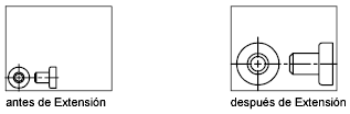

Extensión
Se aplica zoom para mostrar la extensión máxima de todos los objetos.
Se calcula la extensión de cada objeto del modelo para determinar cómo éste debe llenar la ventana.

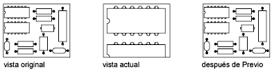

Previo
El zoom muestra la vista previa. Es posible restablecer hasta 10 vistas anteriores.
