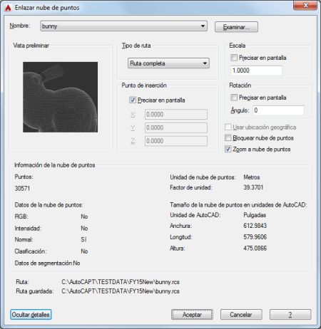

  1. Haga clic en la ficha Insertar > grupo Nube de puntos > Enlazar. Find
  2. En el cuadro de diálogo Seleccionar archivo de nube de puntos, busque y seleccione un archivo de exploración (RCS) o un archivo de proyecto de captura de la realidad (RCP) al que enlazar. Haga clic en Abrir.
  3. En el cuadro de diálogo Enlazar nube de puntos, especifique las preferencias de punto de inserción, escala y rotación.
  4. (Opcional) Para evitar que la nube de puntos enlazada se pueda desplazar o girar, seleccione Bloquear nube de puntos.
  5. (Opcional) Para obtener más información acerca de la nube de puntos, como el tamaño, la intensidad y los colores, haga clic en Mostrar detalles.
  6. (Opcional) Si el archivo de dibujo y el archivo de nube de puntos contienen datos de ubicación geográfica con el mismo sistema de coordenadas, haga clic en la casilla de verificación Usar ubicación geográfica para localizar la nube de puntos en el dibujo.
