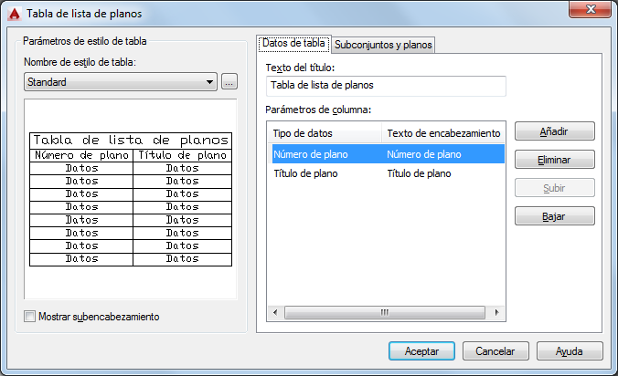

Cuadro de diálogo Insertar tabla de lista de planos
Crea una tabla que incluye una lista de los planos del conjunto de planos.
Esta tabla se puede añadir a cualquier plano del conjunto de planos actual, pero normalmente se añade al plano de título.
Nota: La opción Insertar tabla de lista de planos del menú contextual de conjunto de planos no está disponible si se ha activado la ficha Modelo, o si la presentación actual no es un plano del conjunto de planos actual.
El cuadro de diálogo contiene dos fichas.
Lista de opciones
Se muestran las siguientes opciones.
Nombre estilo de tabla
Especifica el estilo de tabla que se utilizará en la tabla.
Vista preliminar de estilo de tabla
Muestra una vista preliminar del estilo de tabla actualmente seleccionado.
Mostrar subencabezamiento
Si esta activada, esta opción muestra los nombres de los subconjuntos. Para ello, divide la tabla de lista de planos en secciones.
Parámetros de estilo de tabla
Muestra opciones para el estilo de tabla.
