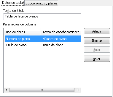

Ficha Datos de tabla (cuadro de diálogo Insertar tabla de lista de planos)
Muestra opciones para los datos de tabla.
Lista de opciones
Se muestran las siguientes opciones.
Texto del título
Especifica el nombre del título de la tabla de lista de planos.
Área Parámetros de columna
Muestra una lista de las definiciones de columna de la tabla de lista de planos. Cada línea de la lista representa una columna. El orden de arriba a abajo de la lista representa la forma en que se mostrarán las columnas en la tabla (de izquierda a derecha).
Columna Tipo de datos
Si se selecciona una definición de columna y, a continuación, se hace clic en una entrada de la columna Tipo de datos, aparecerá una lista. Desde esta lista se puede modificar el tipo de información que se mostrará en las columnas de la tabla de lista de planos.
Columna Texto de encabezamiento
Permite modificar el texto del título de cada columna de la tabla de lista de planos.
Añadir
Añade una columna de número de plano a la tabla de lista de planos.
Eliminar
Elimina la columna seleccionada de la tabla de lista de planos. Si se elimina una columna accidentalmente, se puede añadir una columna Número y, a continuación, modificar el tipo de datos en la lista de tipo de datos.
Subir
Desplaza la columna seleccionada una posición hacia arriba en la lista de columnas y hacia la izquierda en la tabla de lista de planos.
Bajar
Desplaza la columna seleccionada una posición hacia abajo en la lista de columnas y hacia la derecha en la tabla de lista de planos.
