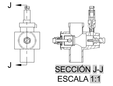

Para crear una vista en sección completa
Una vista en sección completa se genera ejecutando el plano de corte a través de toda la longitud del objeto que se secciona.
  1. Haga clic en la ficha Presentacióngrupo Crear vistamenú desplegable SecciónCompleta. Find
  2. Haga clic en la vista que desee utilizar como vista padre. La flecha de orientación inicial aparece en el cursor.
  3. Haga clic en el área de dibujo para indicar el punto inicial de la línea de sección. La flecha de orientación final aparece en el cursor.
    Consejo:
    • Utilice las referencias a objetos, el rastreo de referencia a objetos, el modo Orto y el rastreo polar para especificar la ubicación de la línea de sección de forma precisa.
    • Si la variable de sistema CONSTRAINTINFER es 1, la línea de sección se restringe automáticamente a la vista padre.
  4. Haga clic en el área de dibujo para indicar el punto final de la línea de sección. Aparece en el cursor una vista preliminar de la vista en sección.
    Consejo: Puede modificar las propiedades de la vista en sección utilizando la ficha contextual de la cinta de opciones Creación de vista en sección.
  5. Desplace la vista preliminar a la ubicación deseada y haga clic para colocarla.
    Consejo: La vista preliminar está restringida a desplazarse en dirección perpendicular a la línea de sección. Para liberar la restricción, pulse la tecla MAYÚS. Para restablecer la restricción, pulse de nuevo la tecla MAYÚS.
  6. Haga clic en la ficha Creación de vista en seccióngrupo CrearAceptar.
