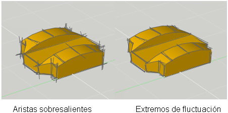

Se pueden visualizar distintos tipos de arista usando distintos colores y tipos de línea. También es posible añadir efectos especiales como fluctuaciones y alargamientos de línea.
En un modelo sombreado o de estructura alámbrica, el estilo visual establece la visibilidad y el aspecto de las isolíneas, las aristas de faceta, las aristas de silueta, las aristas obstruidas y las aristas de intersección. Las aristas de faceta (las aristas que hay entre las caras planas que representan una superficie) sólo se muestran cuando el ángulo entre las facetas es más pequeño que el valor de ángulo de pliegue especificado.
Los modificadores de arista, tales como el alargamiento de líneas y la fluctuación, generan el aspecto de un modelo que está aún en la fase conceptual. La fluctuación hace que las líneas parezcan bocetos hechos a lápiz. El alargamiento de las líneas produce el efecto de dibujo a mano.
