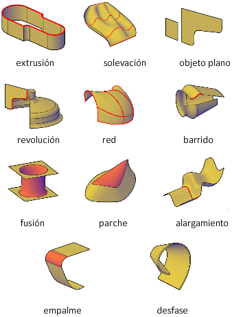

Selección del método de creación de superficies
Utilice uno de los siguientes métodos para crear superficies de procedimiento y superficies NURBS:
  • Cree superficies a partir de perfiles. Crear superficies a partir de formas de perfil compuestas de líneas y curvas con EXTRUSION, SOLEVACION, SUPERFPLANA, REVOLUCION, REDSUPERF y BARRIDO.
  • Cree superficies a partir de otras superficies. Fusione, aplique parches, alargue, empalme y desfase superficies para crear superficies nuevas (FUSIONASUPERF, PARCHESUPERF, ALARGASUPERF, EMPALMESUPERF y DESFASESUPERF.
  • Convierta objetos en superficies de procedimiento. Convierta sólidos (incluidos objetos compuestos), superficies y mallas existentes en superficies de procedimiento (CONVASUPERF).
  • Convierta superficies de procedimiento en superficies NURBS. Algunos objetos no se pueden convertir directamente en NURBS (por ejemplo, objetos de malla). En estos casos, convierta el objeto en una superficie de procedimiento y, a continuación, conviértalo en una superficie NURBS (CONVENNURBS).
