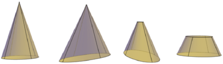

Cree un cono en punta o un tronco de cono con una base circular o elíptica.
Por defecto, la base del cono yace sobre el plano XY del SCP actual. La altura del cono es paralela al eje Z.
Utilice las siguientes opciones para determinar el tamaño y la rotación de los conos que cree:
La herramienta Tronco también está disponible en la ficha Modelado de la paleta de herramientas. También es posible utilizar pinzamientos para modificar la punta de un cono y convertirlo en una superficie plana.
