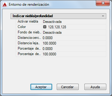

Define las indicaciones de distancia entre los objetos y la dirección de visualización actual.
Las indicaciones de profundidad y niebla son efectos atmosféricos que hacen que los objetos parezcan difuminarse a medida que se alejan de la cámara. La niebla utiliza el color blanco y la indicación de profundidad, el negro.
Se muestran las siguientes opciones.
Activa y desactiva el efecto de niebla sin influir en el resto de los valores del cuadro de diálogo.
Precisa el color de la niebla.
Aplica niebla al fondo, así como a la geometría.
Precisa la distancia desde la cámara en la que comienza la niebla.
Se precisa como porcentaje de la distancia hasta el plano delimitador lejano. El parámetro de Distancia cercana no puede ser mayor que el de Distancia lejana.
Precisa la distancia desde la cámara en la que termina la niebla.
Se precisa como porcentaje de la distancia hasta el plano delimitador lejano. El parámetro de Distancia lejana no puede ser menor que el de Distancia cercana.
Precisa la opacidad de la niebla en la distancia cercana.
Precisa la opacidad de la niebla en la distancia lejana.
