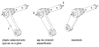

  1. Haga clic el menú Modificar Operaciones en 3DGiro 3D.
  2. Designe los objetos que desee girar (1).
  3. Precise el punto inicial y final del eje alrededor del cual deben girarse los objetos (2 y 3).
    La dirección positiva del eje es la comprendida desde el punto inicial hasta el punto final y la rotación sigue la regla de la mano derecha.
  4. Defina el ángulo de rotación.
