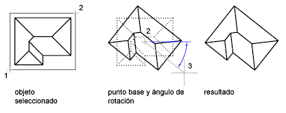

Rotación de un objeto mediante la función de arrastre
Arrastre el objeto alrededor de un punto base y especifique un segundo punto. Para obtener una mayor precisión, utilice el modo Ortho, el rastreo polar o las referencias a objetos.
Por ejemplo, puede rotar la vista en planta de una casa designando los objetos (1), precisando un punto base (2) y especificando un ángulo de rotación arrastrando a otro punto (3).

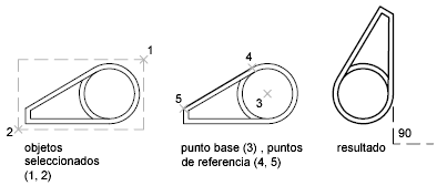

Giro de un objeto hasta un ángulo absoluto
Mediante la opción Referencia, puede girar un objeto para alinearlo con un ángulo absoluto.
Por ejemplo, para girar la pieza de la ilustración de forma que la arista diagonal gire hasta 90 grados, debe designar los objetos que desea girar (1, 2), especificar el punto base (3) y seleccionar la opción Referencia. Para el ángulo de referencia, especifique los dos puntos finales de la línea diagonal (4, 5). Para el ángulo nuevo, introduzca 90.
