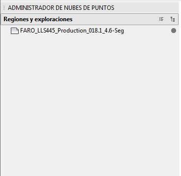

Muestra la paleta Administrador de nube de puntos, que se utiliza para controlar la visualización de los proyectos, las regiones y las exploraciones de la nube de puntos.
Lista de opciones
Se muestran las siguientes opciones.
Botones Vista en árbol y Vista de lista
Alterna entre una vista jerárquica en árbol y una vista de lista.
Proyecto
Enumera los archivos de proyecto que se han enlazado al dibujo actual.
Regiones
Enumera las regiones que se han definido en Autodesk ReCap Pro para la nube de puntos enlazada.

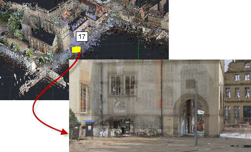

Muestra una lista de los archivos de exploración que se incluyen en la nube de puntos compuesta. Seleccione la fila para resaltar los puntos incluidos en la exploración. Se muestra temporalmente una etiqueta en la escena para identificar la ubicación.
Haga doble clic en una exploración del Administrador de nubes de puntos para visualizar la nube de puntos desde la posición ventajosa de la ubicación de la cámara de esa exploración.
