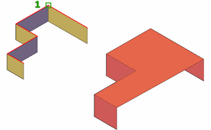

Crea una cara de malla que conecta aristas abiertas.
Find
Es posible cerrar huecos en los objetos de malla seleccionando las aristas de las caras de malla adyacentes. Para obtener mejores resultados, las caras deben estar en el mismo plano.
Se muestran las siguientes solicitudes de comandos.
Seleccione aristas de malla conectadas para crear una nueva cara de malla
Especifica qué aristas de malla formarán el contorno del cierre. Haga clic en las aristas para seleccionarlas.
Aristas
Designa todas las aristas individuales y las añade al conjunto de selección.
Cadena
Selecciona las aristas contiguas de los objetos de malla que están conectados por sus extremos.
  • Opciones. Establece el método para especificar los contornos de la nueva cara de malla.
    ¿Desea que se intente encadenar el bucle cerrado? Permite especificar si desea que el programa determine los contornos de la nueva cara de malla (S) o si desea seleccionar cada arista individualmente (N).
