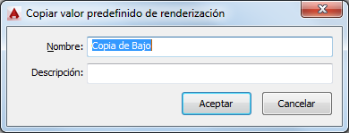

Cuadro de diálogo Copiar valor predefinido de renderización
Crea una copia de un valor predefinido de renderización existente.
Puede definir valores predefinidos personalizados creando una copia basada en un valor predefinido de renderización existente. Puede especificar un nombre y una descripción para el valor predefinido copiado. El nuevo valor predefinido aparece en el Administrador de valores predefinidos de renderización, en la lista Valores predefinidos de renderización, como uno de los valores predefinidos de renderización personalizados.
Lista de opciones
Se muestran las siguientes opciones.
Nombre
Permite asignar un nombre al valor predefinido copiado. Los nombres de los valores predefinidos deben ser únicos.
Descripción
Añade una descripción del valor predefinido personalizado.
Describe el efecto de renderización que se producirá al utilizar el valor predefinido personalizado. Esta descripción puede ser más detallada que el nombre del valor predefinido.
Una vez definido el nuevo valor predefinido de renderización, este se puede seleccionar en la lista de valores predefinidos de renderización; puede modificar los parámetros de renderización que desea almacenar con dicho valor predefinido.
