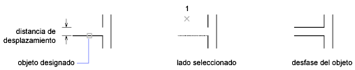

Puede desfasar un objeto a una distancia precisada o a través de un punto. Después de desfasar objetos, puede recortarlos y extenderlos como un método eficaz para crear dibujos con muchas líneas y curvas paralelas.

Distancia de desfase
Crea un objeto a una determinada distancia de un objeto existente.

Punto a atravesar
Crea un objeto que atraviesa un punto designado.
Nota: Para obtener mejores resultados al desfasar una polilínea con esquinas, precise el punto que atravesar cerca del punto medio de un segmento de línea y no cerca de una esquina.
