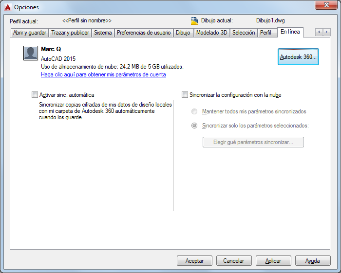

Ficha En línea (cuadro de diálogo Opciones)
Define las opciones para trabajar en línea con Autodesk 360 y proporciona acceso a los documentos de diseño que se han almacenado en la cuenta de nube.
Lista de opciones
Se muestran las siguientes opciones.
Uso del almacenamiento de nube
Haga clic aquí para obtener mis parámetros de cuenta
Inicie sesión en su cuenta de Autodesk. De este modo se abre la ventana de productos y servicios de Autodesk 360 que muestra la cantidad de recursos de su que se está utilizando.
Activar la sincronización automática
Copia automáticamente los dibujos y los archivos vinculados como, por ejemplo, las refX en la cuenta de Autodesk 360. (variable de sistema ONLINEDOCMODE)
Por motivos de seguridad, los archivos se cifran durante la transmisión.
Autodesk 360
Abre la lista de documentos y las carpetas de Autodesk 360 en un navegador. (Comando DOCSENLINEA)
Sincronizar la configuración con la nube
Inicia o detiene la sincronización de los parámetros personalizados de la aplicación para el acceso remoto a través de Autodesk 360.
Mantener todos mis parámetros sincronizados
Sincroniza todos los parámetros personalizados de la aplicación admitidos.
Sincronizar solo los parámetros seleccionados
Sincroniza solamente los parámetros personalizados de la aplicación que se especifiquen.
Elegir qué parámetros sincronizar
Especifica los parámetros personalizados de la aplicación que se sincronizan a través de Autodesk 360. (Comando SINCRPARAMENLINEA)
