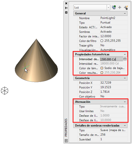

Luces puntuales en el flujo de trabajo fotométrico
La luz puntual libre puede incluir propiedades de distribución fotométrica. La atenuación de una luz puntual fotométrica siempre se define como inversa del cuadrado.
Si la variable de sistema LIGHTINGUNITS se define como 1 (unidades americanas) o 2 (unidades internacionales SI) para la iluminación fotométrica, las luces puntuales disponen de propiedades adicionales. Las siguientes propiedades fotométricas se puede definir mediante la paleta Inspector de propiedades:
Si las unidades de iluminación del dibujo son fotométricas, se desactiva la propiedad de tipo de atenuación. Las luces fotométricas utilizan una atenuación cuadrada inversa fija.
La siguiente imagen es un ejemplo de una luz puntual fotométrica y la paleta de propiedades de iluminación con las propiedades fotométricas establecidas:
