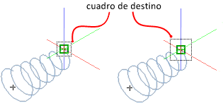

Controla el tamaño de la mira para referencia a objetos.
Las referencias a objetos se activan cuando la mira para referencia a objetos pasa sobre un ubicación de objeto como, por ejemplo, una intersección o un punto final. En función de la complejidad del dibujo, puede aumentar o reducir el área que se ve influida por las referencias a objetos.
Este parámetro también se puede cambiar en la ficha Dibujo del cuadro de diálogo Opciones.
La variable de sistema APBOX controla si se muestra la mira para referencia a objetos.
Para cambiar la caja de selección de objetos que se muestra en la solicitud Designe objetos, utilice la variable de sistema PICKBOX.
Aparece la siguiente solicitud de comando.
