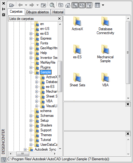

Ventana DesignCenter
Examina, busca, muestra una vista preliminar e inserta contenido, en el que se incluyen bloques, sombreados y referencias externas (refx).
Al hacer clic en la fichas Carpetas o Dibujos abiertos, se muestran los dos paneles siguientes, desde los que se puede administrar el contenido de dibujo:
Utilice los botones de la barra de herramientas situada en la parte superior de DesignCenter para ver las opciones y acceder a ellas.
Lista de opciones
Se muestran las siguientes opciones.
Área de contenido
Muestra el contenido del "contenedor" seleccionado actualmente en el árbol de vistas del panel de la izquierda. Un contenedor es una red, ordenador, disco, carpeta, archivo o dirección Web (URL) que contiene información a la que se accede a través de DesignCenter. En función del contenedor seleccionado en la vista en árbol, el área de contenido suele mostrar:
  • Carpetas que contienen dibujos u otros archivos.
  • Dibujos
  • Objetos guardados contenidos en los dibujos (incluidos bloques, referencias externas, presentaciones, capas, estilos de cota, estilos de tabla, estilos de directriz múltiple y estilos de texto)
  • Imágenes o iconos que representan bloques o patrones de sombreado.
  • Contenido basado en Web.
  • Contenido personalizado desarrollado por aplicaciones de terceros.
Puede insertar contenido en un dibujo o una paleta de herramientas arrastrándolo desde el área de contenido o mediante el menú contextual.
Vista en árbol
Muestra los archivos en las unidades del equipo y de la red, una lista de dibujos abiertos y un historial con las últimas ubicaciones a las que se ha accedido. Seleccione un elemento de la vista en árbol para visualizar su contenido en el área de contenido.
Utilice el botón Alternar vista en árbol ( ) de la barra de herramientas para abrir o cerrar la vista en árbol.
Ficha Carpetas
Muestra la jerarquía de los archivos y carpetas en el ordenador y en las unidades de red, así como en Mi PC y Entorno de red.
Puede utilizar TRASLADADC para desplazarse hasta un nombre de archivo, ubicación de directorio o ruta de red específicos en la vista en árbol de DesignCenter.
Ficha Dibujos abiertos
Muestra todos los dibujos abiertos en la sesión de trabajo actual, incluidos los dibujos que están minimizados.
Ficha Historial
Muestra una lista de los archivos abiertos recientemente en DesignCenter. En el Historial, pulse con el botón derecho en un archivo para mostrar información acerca del archivo o para eliminarlo de la lista Historial.
Ficha DC en línea
Accede a la página Web de DesignCenter Online. Al establecer una conexión Web, se abrirán dos paneles en la página de bienvenida. En la parte izquierda se muestran carpetas que contienen bibliotecas de símbolos, sitios de fabricantes y bibliotecas de contenido adicional. Cuando se selecciona un símbolo, aparece en la parte derecha y se puede descargar en el dibujo.
Nota: La ficha DesignCenter Online (DC Online) está desactivada por defecto. Puede activarlo desde la Utilidad de control de CAD Manager.
