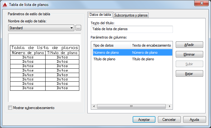

Cuadro de diálogo Editar parámetros de tabla de lista de planos
Permite editar una tabla de lista de planos existente en el dibujo actual.
Métodos de acceso
Seleccione cualquier celda de la tabla de lista de planos Haga clic con el botón derecho para que se abra el menú contextual Editar parámetros de tabla de lista de planos
El cuadro de diálogo Editar parámetros de tabla de lista de planos permite acceder a todos los parámetros del cuadro de diálogo Insertar tabla de lista de planos.

Parámetros de estilo de tabla
Muestra opciones para el estilo de tabla.
Nombre estilo de tabla
Especifica el estilo de tabla que se utilizará en la tabla. El botón Examinar muestra el cuadro de diálogo Estilo de tabla.
Área de muestra del estilo de tabla
Presenta una muestra del estilo de tabla seleccionado actualmente.
Mostrar subencabezamiento
Si esta activada, esta opción muestra los nombres de los subconjuntos. Para ello, divide la tabla de lista de planos en secciones.
Parámetros de datos de tabla
Muestra opciones para los datos de tabla.
Texto del título
Especifica el nombre del título de la tabla de lista de planos.
Área Parámetros de columna
Muestra una lista de las definiciones de columna de la tabla de lista de planos. Cada línea de la lista representa una columna. El orden de arriba a abajo de la lista representa la forma en que se mostrarán las columnas en la tabla (de izquierda a derecha).
Columna Tipo de datos
Si se selecciona una definición de columna y, a continuación, se hace clic en una entrada de la columna Tipo de datos, aparecerá una lista. Desde esta lista se puede modificar el tipo de información que se mostrará en las columnas de la tabla de lista de planos.
Columna Texto de encabezamiento
Permite modificar el texto del título de cada columna de la tabla de lista de planos.
Añadir
Añade una columna de número de plano a la tabla de lista de planos.
Eliminar
Elimina la columna seleccionada de la tabla de lista de planos. Si se elimina una columna accidentalmente, se puede añadir una nueva columna Número de plano y, a continuación, modificar el tipo de datos de la lista de tipo de datos.
Subir
Desplaza la columna seleccionada una posición hacia arriba en la lista de columnas y hacia la izquierda en la tabla de lista de planos.
Bajar
Desplaza la columna seleccionada una posición hacia abajo en la lista de columnas y hacia la derecha en la tabla de lista de planos.
