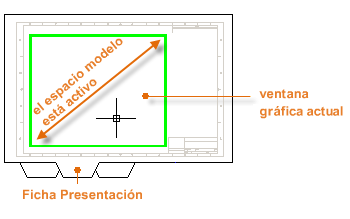

Una ventana gráfica de presentación es un objeto que se crea en el espacio papel para mostrar una vista a escala del espacio modelo. Se puede considerar como un monitor de un circuito cerrado de televisión que muestra parte del espacio modelo. En la ilustración, el espacio modelo está activo y se puede acceder a este desde la ventana gráfica actual de la presentación.
En una presentación, si el espacio modelo está activo, puede aplicar el encuadre y el zoom, y realizar las mismas tareas que en la ficha Modelo.
Importante: Puede alternar entre el espacio papel y el espacio modelo haciendo doble clic dentro o fuera de la ventana gráfica de presentación.

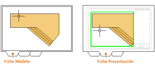

Supongamos que ha creado un diseño de la cubierta de un patio trasero en el espacio modelo y ahora desea presentar e imprimir este desde una ficha Presentación.
La vista de la ventana gráfica de presentación aún no se ha establecido en la escala correcta.

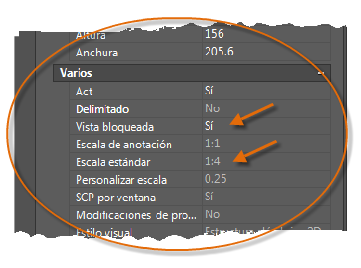

  5. Abra la paleta Propiedades y, a continuación, haga clic para seleccionar la arista de la ventana gráfica de presentación.
  6. En la paleta Propiedades, especifique una escala estándar de 1/4" = 1'-0" en la lista desplegable. Esta acción define la escala de la vista del espacio modelo de forma precisa al dibujo de tamaño D. También puede cambiar la propiedad Vista inmovilizada de No a Sí. Esto impide que se muestren cambios involuntarios en la vista.
