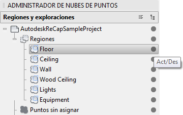

Control de la visibilidad de las regiones de la nube de puntos
Haga clic en el icono de activación o desactivación para activar o desactivar la visibilidad de las regiones o las exploraciones.
