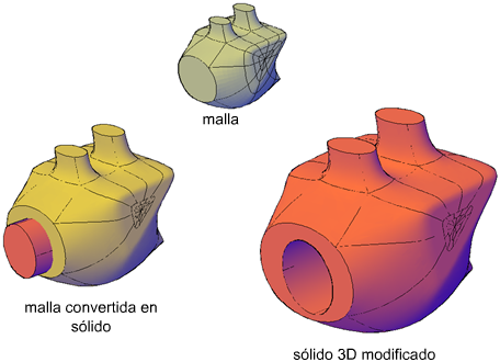

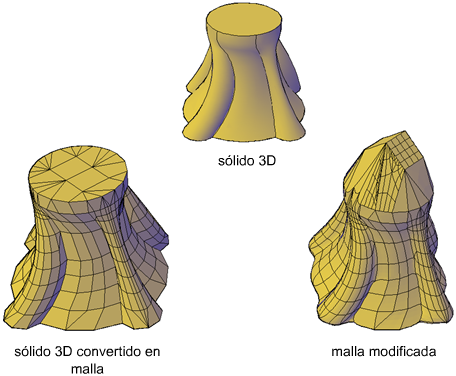

Por ejemplo, es posible convertir las superficies, los sólidos y los tipos de malla originales que se designen en objetos de malla para poder beneficiarse de sus funciones de suavizado y modelado.
De una manera similar, es posible convertir mallas en sólidos 3D y superficies para realizar algunas tareas de modelado de objetos compuestos que sólo están disponibles para este tipo de objetos. La conversión se ofrece a menudo como elección al comenzar a trabajar con actividades que solamente están disponibles para sólidos y superficies.
