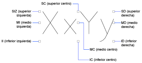

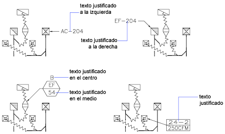

Alineación del texto de una línea
El texto se puede alinear conforme se crea. Es decir, las opciones que figuran en el ejemplo siguiente le permiten justificar el texto. El valor por defecto es la justificación utilizada por última vez en el dibujo.
