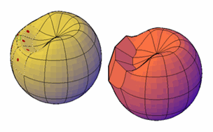

Añade nitidez a las aristas de los subobjetos de malla seleccionados.
Find
Las aristas de los objetos de malla pueden enfocarse o plegarse. Los pliegues deforman las aristas y las caras de malla adyacentes al subobjeto seleccionado. Los pliegues que se añadan a una malla sin suavizar no se podrán ver hasta que no se suavice la malla.
También se pueden aplicar pliegues a los subobjetos de malla cambiando el tipo y el nivel de pliegue en la paleta Propiedades.
