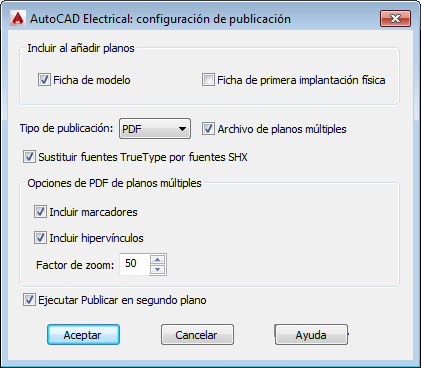

Publicación en PDF con hipervínculos
  1. Actualice las referencias cruzadas de flecha de componentes y señales del proyecto.
  2. Haga clic en la ficha Proyectogrupo Herramientas de proyectoAdministrador. Find
  3. En el Gestor de proyectos, haga clic en la flecha de la herramienta Publicar/trazar y seleccione Publicar en PDF/DWF/DWFx.
  4. Seleccione los dibujos que desee publicar.
    Nota: También puede seleccionar una carpeta en el Gestor de proyectos, hacer clic con el botón derecho y seleccionar Publicar Publicar en PDF/DWF/DWFx. Los dibujos de la carpeta aparecen preseleccionados en el cuadro de diálogo Seleccionar dibujos que procesar.
  5. En el cuadro de diálogo AutoCAD Electrical: configuración de publicación, seleccione PDF como el tipo de publicación.
  6. Active Archivo de planos múltiples.
  7. Si lo desea, active la opción para sustituir fuentes TrueType por fuentes SHX.
    Nota: Si los dibujos utilizan fuentes de texto TrueType, podrá realizar búsquedas de texto de un archivo PDF. Los objetos de texto que utilizan fuentes SHX se trazan como gráficos y no se pueden buscar en un archivo PDF. Seleccione esta opción para sustituir fuentes TrueType por fuentes SHX en la salida PDF, de modo que el texto se pueda buscar.
  8. Active Incluir marcadores.
  9. Active Incluir hipervínculos.
  10. Defina el factor de zoom que controla el grado de ampliación del archivo PDF en el objeto al que ha pasado. Introduzca un valor entre 1 y 100.
  11. Haga clic en Aceptar.
    El cuadro de diálogo Publicar se abre con las opciones de PDF y de planos múltiples preseleccionadas.
  12. Realice los ajustes necesarios.
  13. Haga clic en Publicar.
