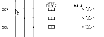

    Precise punto base de inserción:
    seleccione la intersección del bus vertical izquierdo con el cable superior horizontal en la referencia de línea 207

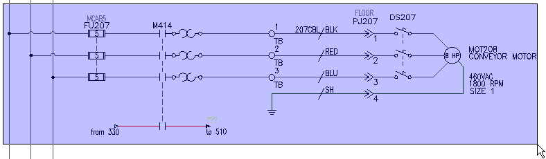

  6. Responda a las solicitudes de la siguiente manera:
    Designe objetos:   incluya en una ventana el circuito completo de izquierda a derecha y haga clic con el botón derecho del ratón
