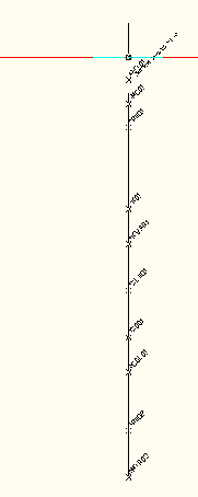

  1. En el Gestor de proyectos, Lista de dibujos de proyecto, haga doble clic en One-Line.dwg.
    One-Line.dwg contiene un bus unifilar. Este cable se ha dibujado en una capa de cable definida como Sin numeración de cables. Este tipo de capa de cable actúa normalmente a la hora de insertar, partir y desplazar rápidamente componentes. Estos cables también se muestran en el informe Desde/hasta. Durante el proceso de inserción de números de cable, en estos cables no se incluye ningún número de cable.

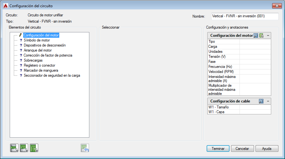

  1. Haga clic en la ficha Esquemagrupo Insertar componenteselemento desplegable Generador de circuitosGenerador de circuitos. Find
    Se muestra el cuadro de diálogo Selección de circuito.
  2. Expanda Circuito de motor unifilar.
  3. Seleccione Vertical - FVNR - sin inversión.
  4. Haga clic en Configurar.
  5. Precise un punto de inserción en el bus unifilar.
    Se muestra el cuadro de diálogo Configuración del circuito.
  6. En la sección Elementos del circuito, seleccione Configuración del motor.
  7. En la sección Configuración y anotaciones: Configuración del motor, seleccione el botón Examinar.

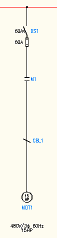

  25. Haga clic para insertar todos los elementos del circuito.
  26. Haga clic en Terminar.
