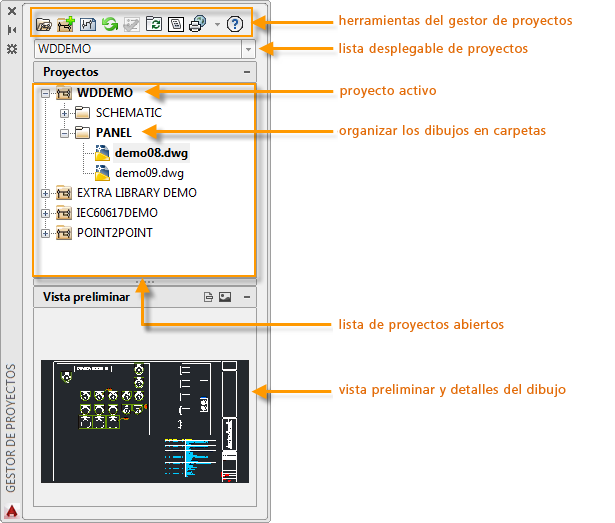

AutoCAD Electrical se basa en proyectos. Un proyecto es un conjunto de dibujos relacionados entre sí. Toda la información relacionada con el proyecto, incluidos los dibujos que contiene el proyecto, se guarda en un archivo de proyecto con una extensión .wdp.
Gestor de proyectos es la herramienta que permite trabajar con los proyectos y los dibujos incluidos en un proyecto. Find
Nota: Si visualiza este tema desde el navegador de ayuda de AutoCAD Electrical, puede hacer clic en el icono o el enlace de búsqueda junto a este. Aparece una flecha, que apunta al comando de la cinta de opciones.
Gestor de proyectos es una paleta que puede permanecer en pantalla incluso mientras se utilizan otros comandos. Se puede acoplar, cambiar de tamaño y ocultar automáticamente.
Se pueden tener tantos proyectos abiertos en el Gestor de proyectos como sea necesario, pero solo puede haber un proyecto activo a la vez. Las funciones de todo el proyecto solo procesan los dibujos del proyecto activo.

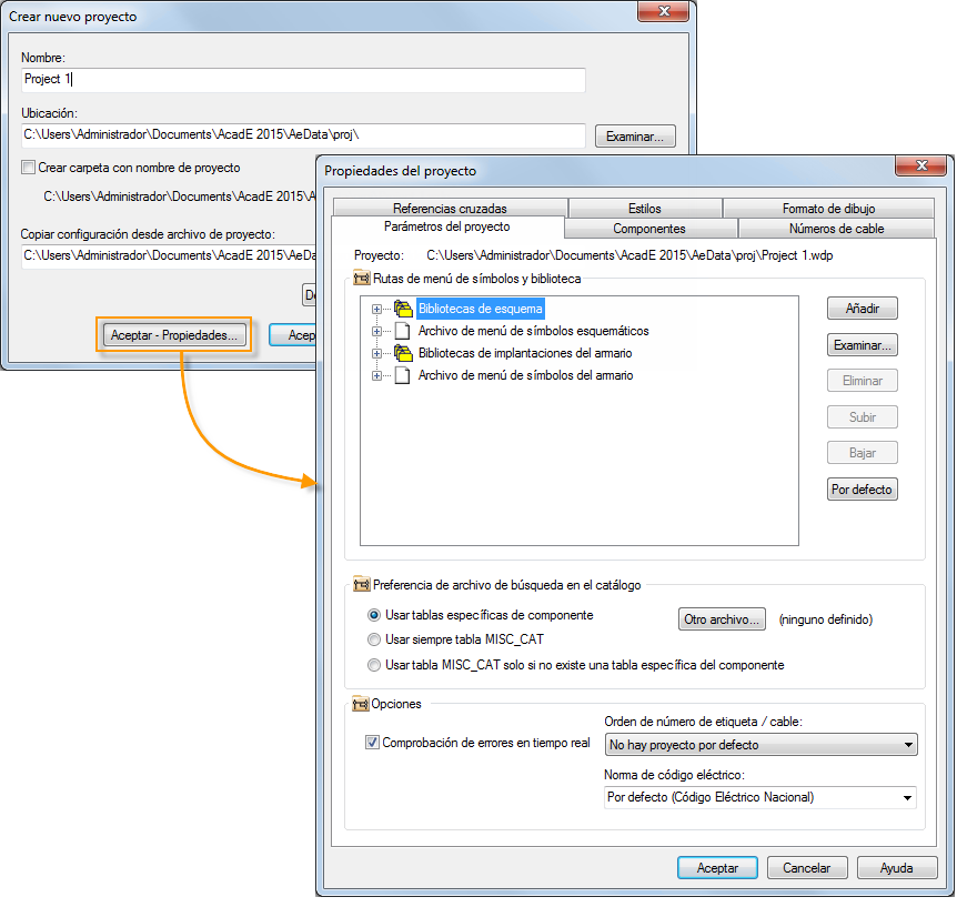

Crear un proyecto
El archivo de proyecto (.wdp) se crea en la carpeta especificada, que contiene las descripciones y los parámetros del proyecto. El nuevo proyecto se convierte en el proyecto activo. Ahora se pueden añadir dibujos al proyecto.
Propiedades del proyecto
Defina las propiedades del proyecto, como las rutas de biblioteca, el formato de dibujo y el estilo de referencia, cuando inicie un nuevo proyecto o posteriormente en cualquier momento.
Existen dos tipos de propiedades de proyecto:

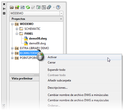

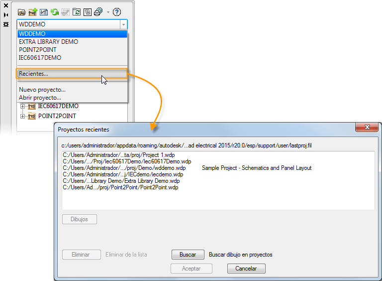

Activación de un proyecto
Existen varios métodos para activar un proyecto.
El proyecto abierto se añade a la lista de proyectos en el Gestor de proyectos y se convierte en el proyecto activo.
