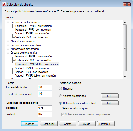

  6. Haga clic en la ficha Esquemagrupo Insertar componenteselemento desplegable Generador de circuitosGenerador de circuitos. Find
  7. Se muestra el cuadro de diálogo Selección de circuito.
  8. Seleccione Circuito de motor trifásico: Horizontal - FVNR - sin inversión.
  9. Seleccione Referencia a circuito existente.
  10. Seleccione el botón Lista.

  13. Desactive la casilla Volver a etiquetar nuevos componentes.
    Esta opción indica al Generador de circuitos que utilice las etiquetas del circuito unifilar para los componentes con valores de código de bloque de marcador coincidentes.
  14. Seleccione Configurar.
