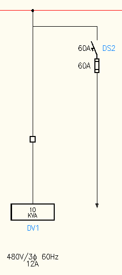

Use el Generador de circuitos para configurar e insertar un circuito de alimentación bifásica.
Los circuitos dobles cuentan con dos circuitos distintos que parten de la misma derivación. Cada circuito se puede configurar de forma independiente.

    Se muestra el cuadro de diálogo Configuración del circuito. Observe que algunos elementos del circuito incluyen un prefijo “(2)”. Estos elementos conforman el segundo circuito del circuito doble.

  10. Continúe seleccionando Elementos del circuito para el primer circuito:
    Carga: Caja genérica
    Dispositivos de desconexión: Ninguna
    Regletero o conector: Cuadrado
    Marcador de manguera: Ninguna
  11. En la sección Elementos del circuito, seleccione (2) Configuración de la carga.
  12. En la sección Configuración y anotaciones: Configuración de la carga, seleccione el botón Examinar.
    Se muestra el cuadro de diálogo Seleccionar carga.
  13. Seleccione Tipo: Transformador, Tensión (V): 480 y Fase: 3.
  14. Seleccione una entrada de la rejilla y haga clic en Aceptar.
  15. Continúe seleccionando Elementos del circuito para el segundo circuito:
    (2) Carga: Flecha de origen
    (2) Dispositivos de desconexión: Seccionador y fusibles
    (2) Regletero o conector: Ninguna
    (2) Marcador de manguera: Ninguna
  16. Haga clic para insertar todos los elementos del circuito.
  17. Haga clic en Terminar.
