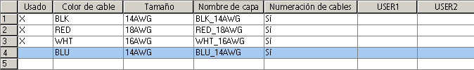

  4. Haga clic en la ficha Esquemagrupo Editar cables/números de cableelemento desplegable Modificar tipo de cableCrear/editar tipo de cable. Find
    En el cuadro de diálogo Crear/editar tipo de cable aparecen las capas de cable válidas definidas para el dibujo activo. En la rejilla aparecen el nombre de la capa de cable y las propiedades del cable como el color, el tamaño y las propiedades definidas por el usuario.
  5. Haga clic en la columna Color de cable de una fila en blanco y escriba BLU como color del cable.
  6. Haga clic en la columna Tamaño y escriba 14AWG como tamaño.
    El nombre de capa se creará automáticamente.
  7. En la sección Capa, haga clic en Color. Seleccione el color azul y haga clic en Aceptar.
