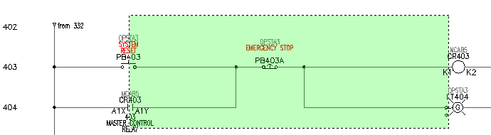

     incluya en una ventana de izquierda a derecha los cables tal como se muestra y pulse INTRO
    Antes de pulsar INTRO, los cables se muestran como líneas de trazos para indicar que se han seleccionado. Después de pulsar INTRO, las líneas se muestran en rojo para indicar que se han desplazado a la capa de cables RED_18AWG.
