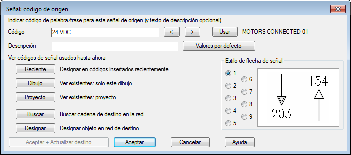

  4. En el cuadro de diálogo Señal: código de origen, especifique:
    Código:  24 VDC
    Estilo de flecha de señal:  1
    AutoCAD Electrical permite una línea de descripción en una flecha de origen. Esta descripción se puede trasladar a la flecha de destino asociada. Puede definir algunas líneas de descripción por defecto para facilitar su introducción sin tener que escribirlas cada vez. AutoCAD Electrical busca un archivo denominado WDSRCDST.WDD. Éste es un simple archivo de texto en el que cada línea se lee como una descripción distinta. Si este archivo existe, en los cuadros de diálogo Señal: código de origen e Insertar código de destino estará disponible el botón Valores por defecto.
  5. Haga clic en Aceptar.
