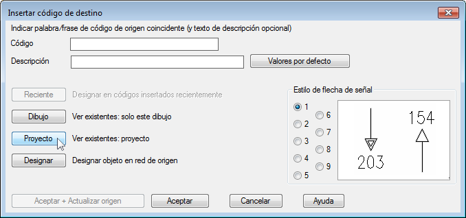

  3. En el cuadro de diálogo Insertar código de destino, haga clic en Proyecto.

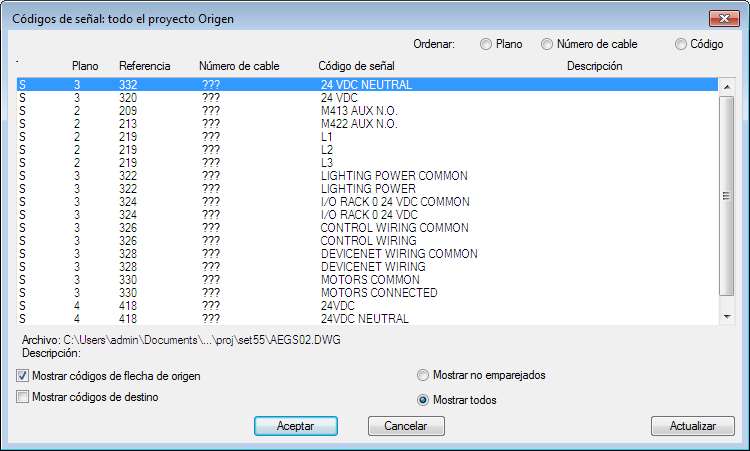

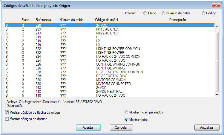

  4. En el cuadro de diálogo Códigos de señal: todo el proyecto, seleccione los elementos siguientes:
  5. Haga clic en Aceptar.
  6. En el cuadro de diálogo Insertar código de destino, verifique los elementos siguientes:
    Código:  24 VDC
    Estilo de flecha de señal:  1
    Haga clic en Aceptar + Actualizar origen.

  9. En el cuadro de diálogo Insertar código de destino, haga clic en Proyecto.
  10. En el cuadro de diálogo Códigos de señal: todo el proyecto, seleccione los elementos siguientes:
  11. Haga clic en Aceptar.
  12. En el cuadro de diálogo Insertar código de destino, verifique los elementos siguientes:
    Código:  24 VDC NEUTRAL
