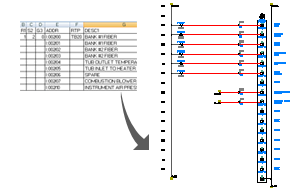

Cuadro de diálogo de la utilidad de hoja de cálculo a E/S de PLC
Permite crear un conjunto de dibujos de E/S de PLC desde los datos de una hoja de cálculo.
Find
 Comando:  AESS2PLC
Seleccione el archivo de salida de hoja de cálculo y haga clic en Abrir.
Los requisitos de E/S de PLC, en formato de hoja de cálculo o de base de datos, pueden provocar la generación automática de los dibujos del esquema de E/S. El programa localiza las columnas que contienen la información necesaria para generar los dibujos. Los parámetros pueden definir el orden de las columnas. Todas las columnas son opcionales, excepto la de número de pieza de módulo (Código).
AutoCAD Electrical lee la información (en formato .xls, .mdb o .csv) y, a continuación, genera un conjunto de diagramas de cables de E/S de PLC directamente a partir de los datos leídos. Los diagramas Ladder y módulos se insertan automáticamente, entran en la parte inferior de un diagrama Ladder y continúan en el siguiente (o en el dibujo siguiente).
