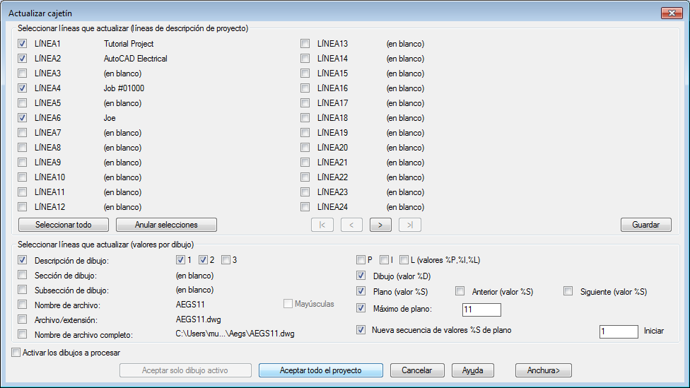

  4. Haga clic en la ficha Proyectogrupo Otras herramientasActualizar cajetín. Find
    Se muestra el cuadro de diálogo Actualizar cajetín.
  5. Seleccione los valores del proyecto y el dibujo que se deben actualizar en el cajetín.
    • LÍNEA1
    • LÍNEA2
    • LÍNEA4
    • LÍNEA6
    • Descripción de dibujo: 1 y 2
    • Dibujo (valor %D)
    • Plano (valor %S)
    • Máximo de plano
    • Nueva secuencia de valores %S de plano: 1
  6. Haga clic en Aceptar todo el proyecto.
