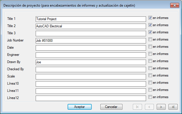

Personalización de etiquetas de descripción de proyecto
Defina las etiquetas de las líneas de descripción del proyecto que se muestran en los cuadros de diálogo.
Los cuadros de diálogo de cajetín y descripción del proyecto de AutoCAD Electrical muestran etiquetas genéricas como “LINE1”, “LINE2”, etc. Estas etiquetas se pueden modificar para que coincidan con el enlace al cajetín. Por ejemplo, ha enlazado el valor del dato “LINE4” de AutoCAD Electrical al atributo “JOB#” del cajetín. Lo que desea ver cuando AutoCAD Electrical muestre un cuadro de diálogo relacionado con los cajetines no es “LINE4”, sino “Número de trabajo”. Un archivo de texto con la extensión WDL define las etiquetas personalizadas.

  3. Guarde el archivo como AEGS_WDTITLE.WDL en la carpeta de proyecto Users\{nombre de usuario}\Documentos\Acade {versión}\Aedata\Proj\Aegs.
  4. Cambie a AutoCAD Electrical.
  5. Haga clic en la ficha Proyectogrupo Herramientas de proyectoAdministrador. Find
  6. Si AEGS no es el proyecto activo, en el Gestor de proyectos, haga clic con el botón derecho en AEGS y seleccione Activar.
  7. En el Gestor de proyectos, haga clic con el botón derecho en el nombre del proyecto y seleccione Descripciones.
    Las etiquetas coinciden con los valores del archivo WDL.
