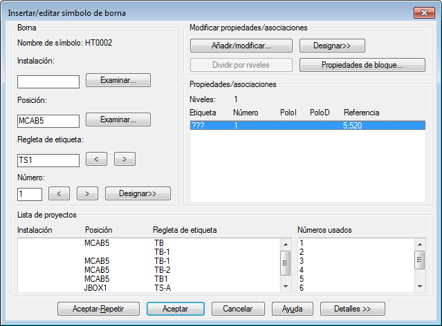

  9. En el cuadro de diálogo Insertar/editar símbolo de borna, en la sección Borna, especifique lo siguiente:
    Ubicación:  MCAB5
    Regleta de etiqueta:  TS1
    Número:  1
  10. Haga clic en Aceptar.
