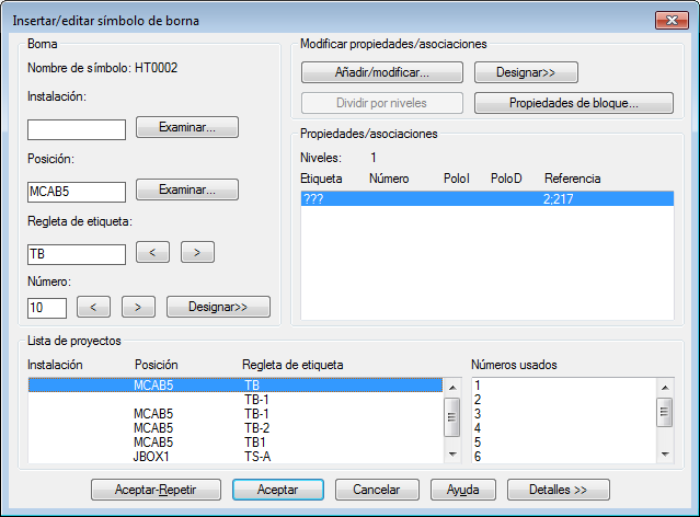

  3. Seleccione la borna redonda en la separación 217. Aparece el cuadro de diálogo Insertar/editar símbolo de borna, en el que puede anotar las propiedades y asociaciones de borna.
  4. En el cuadro de diálogo Insertar/editar símbolo de borna, en la sección Lista de proyectos, seleccione Regleta de etiqueta TB.
  5. Introduzca en Ubicación: MCAB5 y en Número: 10.
  6. Haga clic en Detalles >>.

    El fabricante y la información del catálogo de la pieza seleccionada aparecen en la sección Datos de catálogo del cuadro de diálogo Insertar/editar símbolo de borna.
  11. En el cuadro de diálogo Insertar/editar símbolo de borna, haga clic en Aceptar.
