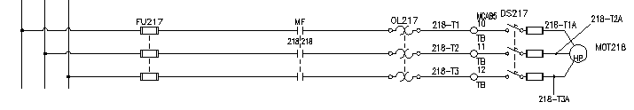

  3. Seleccione el nodo de la borna que ha insertado en la referencia de lína 217 (10,3).

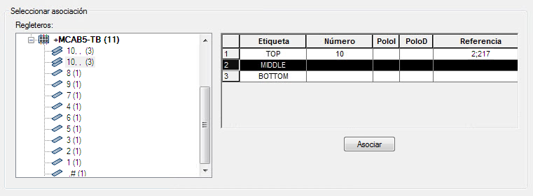

    Se muestran los números de borna definidos en el bloque y se separan por comas. El número niveles definido en la propiedades de bloque se encuentra al final de la cadena del nodo entre paréntesis. Por ejemplo, 1,21,GND (3). Un espacio vacío equivale a un nivel que no está representado en el esquema: 1, , GND (3). "???" representa una borna asignada al nivel, pero esa borna no tiene asignado un número: 1,???,GND (3).
    Nota: La rejilla de la derecha se rellena con la definición de la borna seleccionada: el nivel 1 tiene la Etiqueta = SUPERIOR, Número = 10, Referencia = 2,217.
  4. Seleccione el nivel 2 de la rejilla y haga clic en Asociar.
    Después de hacer clic en Asociar, el nivel medio se actualiza con el número de borna de la rejilla de la sección Asociación activa del cuadro de diálogo.

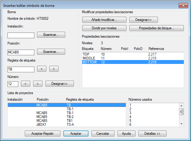

    Las asignaciones de nivel se muestran en la sección Propiedades/asociaciones del cuadro de diálogo Insertar/editar símbolo de borna. Tenga en cuenta que la borna tiene tres niveles y que los niveles 1 y 2 ya se han asignado.
  6. En el cuadro de diálogo Insertar/editar símbolo de borna, haga clic en Aceptar.

  8. Seleccione la borna inferior en la separación 218. Se muestra el cuadro de diálogo Insertar/editar símbolo de borna.

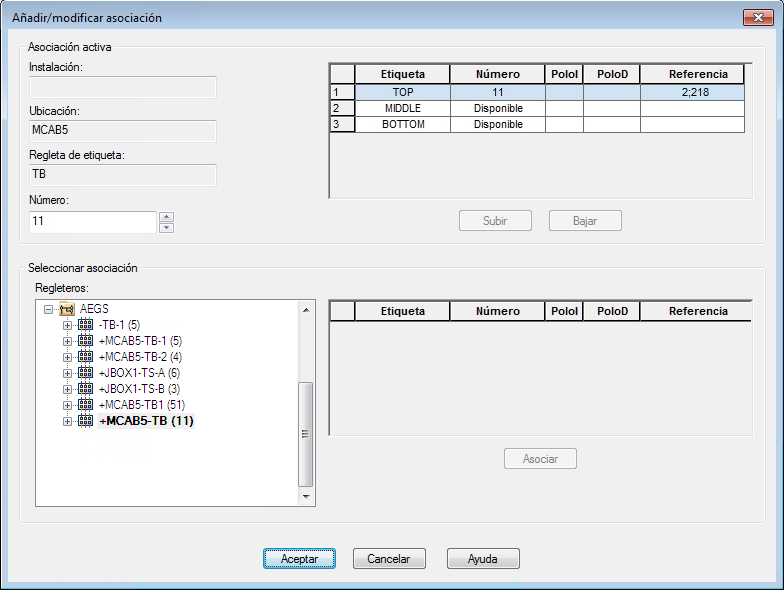

  11. En el cuadro de diálogo Insertar/editar símbolo de borna, en la sección Modificar propiedades/asociaciones, haga clic en Añadir/modificar.
  12. En el cuadro de diálogo Añadir/modificar asociación, en la sección Seleccionar asociación, amplíe el nodo del proyecto activo.

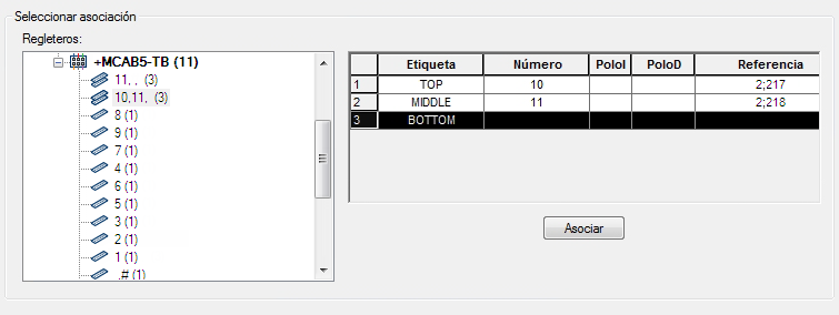

  13. Seleccione el nodo de la borna que ha insertado en la referencia de lína 217 (10,11, (3)). Tenga en cuenta que las propiedades del nodo se han actualizado para reflejar que los niveles 1 y 2 se han asignado y que el nivel 3 todavía está en blanco/disponible.
  14. Seleccione el Nivel 3 de la rejilla y haga clic en Asociar.

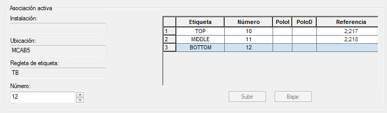

    Después de hacer clic en Asociar, el nivel inferior se actualiza con el número de borna correspondiente a la rejilla de la sección Asociación activa del cuadro de diálogo. Es posible volver a organizar los niveles seleccionando un nivel y haciendo clic en Subir o Bajar.
  15. Haga clic en Aceptar.
    Las asignaciones de nivel se muestran en la sección Propiedades/asociaciones del cuadro de diálogo Insertar/editar símbolo de borna. Tenga en cuenta que los niveles 1, 2 y 3 están asignados ahora.
  16. En el cuadro de diálogo Insertar/editar símbolo de borna, haga clic en Aceptar.
