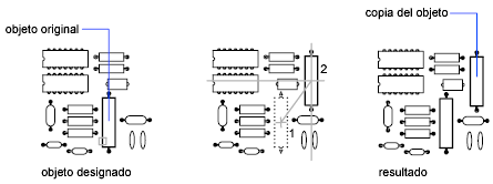

Copie un objeto mediante la distancia y la dirección especificadas a través de un punto base seguido de un segundo punto. En este ejemplo, debe copiar el bloque que representa un componente electrónico. Seleccione el objeto original que desee copiar. Precise el punto base del desplazamiento (1) seguido de un segundo punto (2). El objeto se copia a la distancia y en la dirección del punto 1 al 2.
Para copiar un objeto utilizando una distancia relativa, indique valores de coordenadas para el primer punto y pulse Intro para el segundo punto. Los valores de coordenadas se utilizan como desplazamiento relativo en lugar de la ubicación de un punto base.
No escriba una arroba (@) como haría normalmente para especificar coordenadas relativas, ya que de entrada se espera que lo sean.

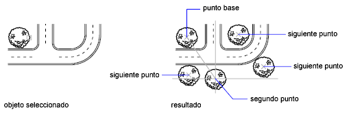

Con COPIA, se pueden crear varias copias del conjunto de selección especificado y el punto base. Las opciones son las siguientes:
