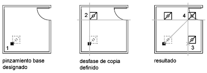

Se pueden colocar varias copias en intervalos espaciados de forma regular mediante la creación de un intervalo de desfase. El intervalo de desfase viene definido por la distancia entre un objeto y la siguiente copia. En el ejemplo siguiente de distribución de puntos de iluminación, la primera copia del símbolo de dispositivo de iluminación figura a un desfase de dos unidades. Todas las copias posteriores se colocan con una separación de dos unidades.

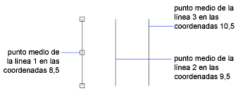

Si mantiene pulsada la tecla Ctrl mientras se seleccionan varios puntos de copia con el dispositivo señalador, el cursor gráfico se divide y se sitúa en un punto de desfase basado en los dos últimos puntos. En la siguiente ilustración, el punto medio de la línea 1 se encuentra en las coordenadas 8,5. Basándose en ese punto medio, la línea 2 se ha copiado utilizando la tecla Ctrl y el modo de pinzamiento Estirar; su punto medio se encuentra en 9,5. La tercera línea se desplaza con un desfase basado en los valores de las coordenadas 10,5.

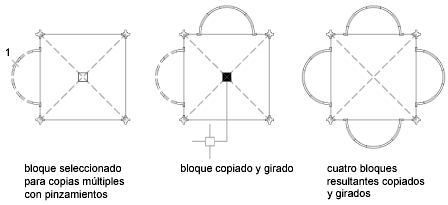

De forma similar, se pueden situar varias copias en intervalos angulares en torno a un pinzamiento base con un intervalo de rotación. El intervalo de rotación se define como el ángulo entre un objeto y la siguiente copia cuando se utiliza el modo de pinzamiento Girar. Mantenga pulsada la tecla Ctrl para utilizar el intervalo de rotación.
