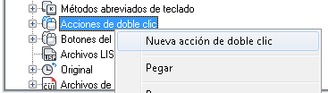

  1. En la ficha Personalizar, en el panel Personalizaciones en <nombre de archivo>, haga clic con el botón derecho en el nodo Acciones de doble clic. Haga clic en Nueva acción de doble clic.
    La nueva acción de doble clic (denominada DobleClic1) se coloca al final del nodo Acciones de doble clic.

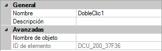

  2. Haga clic con el botón derecho en DobleClic1. Haga clic en Cambiar nombre y escriba un nuevo nombre para la acción de doble clic.

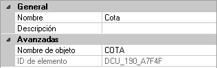

  3. En el panel Propiedades, haga lo siguiente:
    • En el cuadro Descripción, escriba la descripción de la acción de doble clic.
    • En el cuadro Nombre de objeto, escriba un nombre DXF o uno de los nombres de objeto especiales utilizados para los objetos insertados. El valor se transformará inmediatamente en letras mayúsculas cuando el campo deje de estar activo.

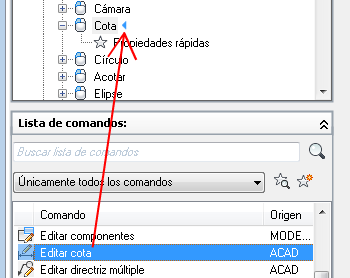

  4. En el panel Lista de comandos, arrastre el comando que desea añadir a la acción de doble clic en el panel Personalizaciones en <nombre de archivo>.
    Nota: Los comandos solo se pueden asociar a las acciones de doble clic de uno en uno.
  5. Haga clic en Aplicar.

  4. En el cuadro Nombre de objeto, escriba un nombre DXF o uno de los nombres de objeto especiales utilizados para los objetos insertados.

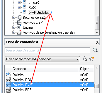

  5. Si desea reemplazar el comando asignado actualmente a la acción de doble clic, arrastre un comando desde el panel Lista de comandos a la acción de doble clic en el panel Personalizaciones en <nombre de archivo>.
