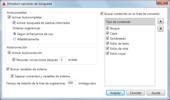

Controla los parámetros de visualización de la lista de sugerencias de la línea de comando para los comandos, las variables de sistema y el contenido guardado, como bloques y capas.
La lista de sugerencias de la línea de comando proporciona una manera rápida de acceder a los comandos, las variables de sistema y los objetos guardados (contenido) como, por ejemplo, bloques escribiendo parte del nombre en la línea de comando. Entre los parámetros se especifican los elementos que se muestran, su orden, el retardo antes de que se expanda la lista y la cantidad de ayuda que proporciona el programa a medida que escribe. También puede determinar si la lista muestra sugerencias para los comandos y el contenido que comiencen por las letras que escriba o también para los comandos y el contenido que contengan esas letras (búsqueda de cadena intermedia).
Se muestran las siguientes opciones.
Determina si el programa rellena el resto del nombre del comando o la variable de sistema en la solicitud de comando y el modo de realizar esta acción.
Activa la corrección ortográfica en la línea de comando y establece la forma en que se genera la lista.
La lista de sugerencias se actualiza con el tiempo para incluir palabras que se escriben mal reiteradamente.
Incluye variables de sistema en la lista de sugerencias de la línea de comando.
Cuando las variables de sistema se muestran por separado, debe pulsar la tecla Tabulador para visualizar la lista.
Controla la cantidad de tiempo que transcurre antes de que se muestre la lista de sugerencias de la línea de comando. Indique el tiempo en milisegundos.
Determina si los objetos guardados (contenido) deben aparecer en la lista de sugerencias de la línea de comando.
También puede seleccionar los tipos de objetos guardados que se van a incluir:
Seleccione un tipo de contenido y haga clic en los botones de flecha para cambiar su orden en la lista.
