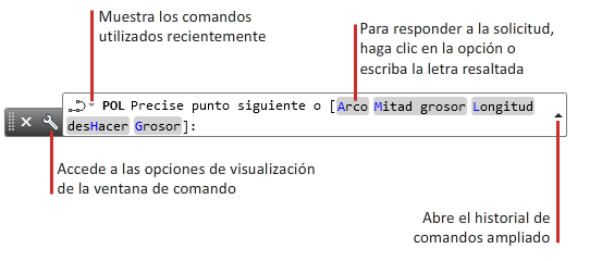

Después de introducir un comando, es posible que vea una serie de solicitudes en la línea de comando. Por ejemplo, después de introducir POL y especificar la primera solicitud, aparecerá la siguiente solicitud:
POL Precise punto siguiente o [Arco Mitad grosor Longitud desHacer Grosor]:
En este caso, se especifica por defecto el punto siguiente. Puede introducir los valores de las coordenadas X,Y o haga clic en una ubicación en el área de dibujo.
Para elegir una opción diferente, haga clic en la opción. Si prefiere utilizar el teclado, especifique la opción introduciendo la letra en mayúsculas coloreada. Puede introducir tanto letras mayúsculas como minúsculas. Por ejemplo, para seleccionar la opción Grosor, escriba w y pulse Intro.

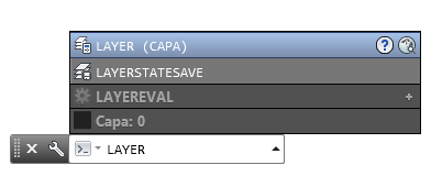

Por defecto, el nombre de un comando o variable de sistema se rellena automáticamente a medida que se escribe. También se muestre una lista de sugerencias de comandos y variables de sistema que utilizan las mismas letras. Puede controlar la configuración de estas funciones en el cuadro de diálogo Entrada de las opciones de búsqueda.
Si las funciones de Autocompletar están desactivadas, escriba una letra en la línea de comando y pulse la tecla Tabulador para recorrer cíclicamente todos los comandos y variables de sistema que empiecen por esa letra. Pulse Intro o la barra espaciadora para iniciar el comando o la variable de sistema.
Algunos comandos tienen nombres abreviados o alias de comando que se pueden introducir en la línea de comando. Por ejemplo, en lugar de escribir circulo para iniciar el comando CIRCULO, puede escribir c y pulsar Intro. La lista de sugerencias de comandos (si se muestra) indica el alias delante del nombre del comando: C (CIRCULO)

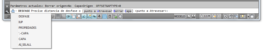

Puede cambiar la configuración de estas opciones desde el menú contextual o el botón Personalización de la línea de comando.
