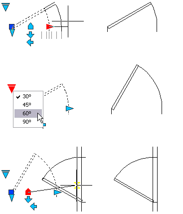

Los bloques dinámicos contienen reglas (o parámetros) sobre cómo se debe cambiar el aspecto de la referencia a bloque al insertarla en el dibujo.
Los bloques dinámicos permiten insertar un bloque con forma, tamaño o configuración modificables en lugar de elegir entre varias definiciones de bloque estáticas. Por ejemplo, en lugar de crear varios bloques de puerta interior de diferentes tamaños, es posible crear un bloque de puerta cuyo tamaño se pueda modificar.
Es posible crear bloques dinámicos con parámetros de restricción o parámetros de acción.
No se recomienda usar parámetros de restricción y parámetros de acción en la misma definición de bloque.
En una definición de bloque, los parámetros de restricción
En el siguiente ejemplo se muestra una referencia a bloque con una restricción (en gris) y un parámetro de restricción (azul con pinzamiento).
Cuando el bloque se inserta en el dibujo, los parámetros de restricción se pueden editar como propiedades mediante la paleta Propiedades.
En una definición de bloque, las acciones y los parámetros proporcionan las reglas de comportamiento del bloque al insertarlo en el dibujo.
En función de la geometría o el parámetro del bloque especificado, es posible asociar una acción a dicho parámetro. El parámetro se representa como un pinzamiento en el dibujo. Al editar el pinzamiento, la acción asociada determina qué cambia en la referencia a bloque.
Al igual que los parámetros de restricción, los parámetros de acción se pueden cambiar mediante la paleta Propiedades.
